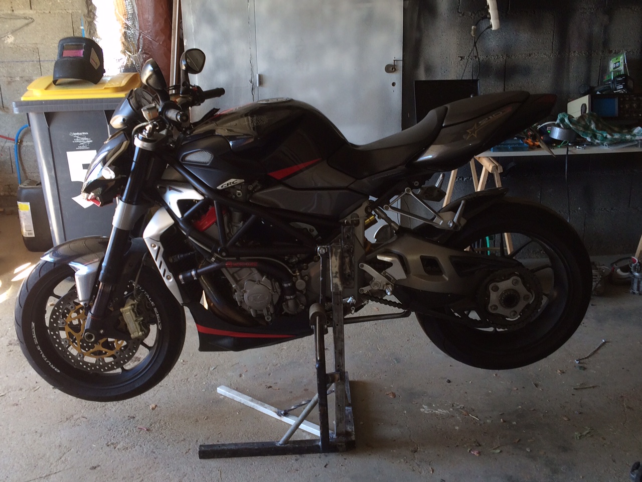

Salut, je partage avec vous mon petit bricolage du jour : super pratique ne serait ce pour un graissage nettoyage....manque plus que les roulettes

C est le système de béquille constand ?
http://www.bs-motoparts.com/fr/bquil...08-37944-0.htm
Super pratique je l'ai pour ma B4
Daja21 10/09/2015 23h27
oui meme principe pour la fixation mais avec un cric a manivelle
sky13 10/09/2015 23h34
Ah c'est toi qui l'a faite ??

Bravo , ça a l'air top , mais je n'arrive pas à voir les détails , sur les prises sur la moto et la béquille à vide , si tu pouvais faire un petit cr pour expliquer rapidement ce serait très sympa , merci
Daja21 11/09/2015 07h14
je ferais un cr ce week end sur la realisation ...

Super boulot .. :1er:Tu as une idée du prix de revient et des heures passées ?
Je n'arrive pas bien a voir la fixation sur le cadre ( de mon iPhone en agrandissant tout est très flou) la prise est sur 2 écrous creux ?
La Constand est a 260€ en se moment
Daja21 11/09/2015 10h30
T les photos en details arrivent , oui sur les deux ecrous creux .
pour le prix de revient ,vu que c est tout de la recup bah c est pas cher ( le cric acheté 3 euros) et une boite de baguette de soudure a l arc , je dirais 50 euros en materiaux.
par contre c est pas mal d'heure de boulot ( je l ai fait a taton donc soudage dessoudage plusieurs fois )

Je dois avoir les photo de la Constand avec le schéma de montage si ç'a t'intéresse. Je peu te les scanner et te les envoyer par mail .

Voici les photos:
http://www.mvagustaforumfrance.com/f...pictureid=9904
on peux utiliser les trous des ecrous d'origine mais j'ai préferé faire une piece avec un trou qui traverse pour mettre une goupille pour plus de securite.

Merci pour les tofs , je comprends mieux , j'adore le bidouillage et les bricoleurs:1er:
