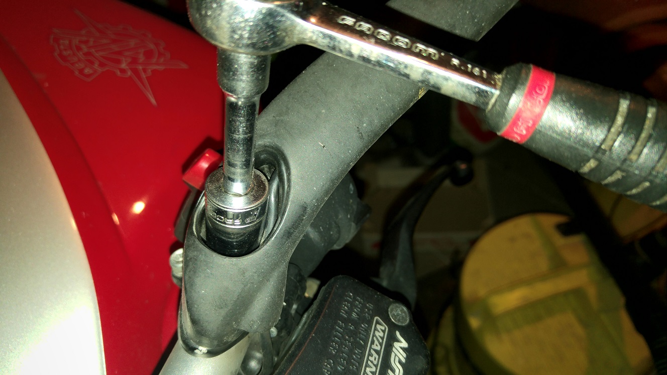

Nuno 13/12/2016 23h43
1 pièce(s) jointe(s)
je les démontes systématiquement avec une clé a douille et il n'y a même pas besoin de tirer sur le câble
Pièce jointe 5713
