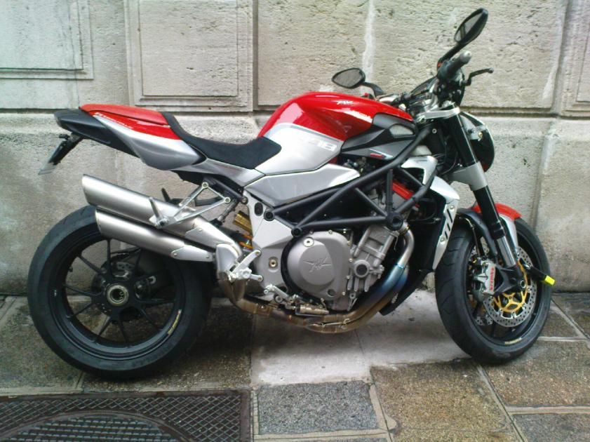

flingueur 19/10/2010 18h27
1 pièce(s) jointe(s)
C'est ça que tu veux ??? (mode j'me la pète grave enclenché) :king::king:
le bruit est vraiment envoutant, j'utilise plusieurs motos, mais rien que pour le bruit, je fais tourner la brutale sans rouler, juste pour le plaisir de mes oreilles....
malheureusement je ne peux rien te dire concernant son comportement par rapport a une origine, vu que je l'ai acheté comme ça... encore moins la différence entre la Titane et l'inox...
http://www.mvagustaforumfrance.com/f...1&d=1287499573
