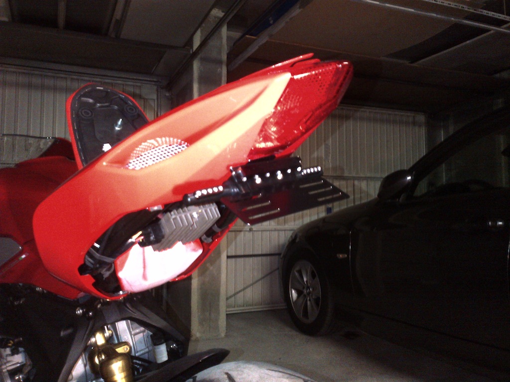

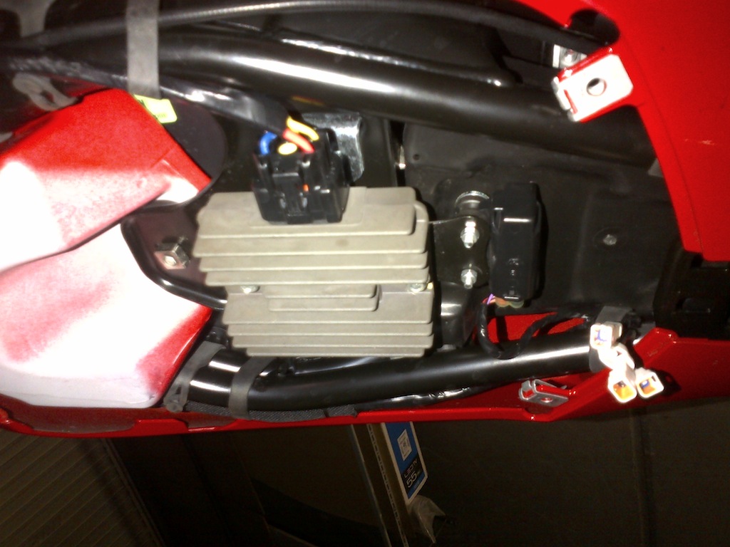

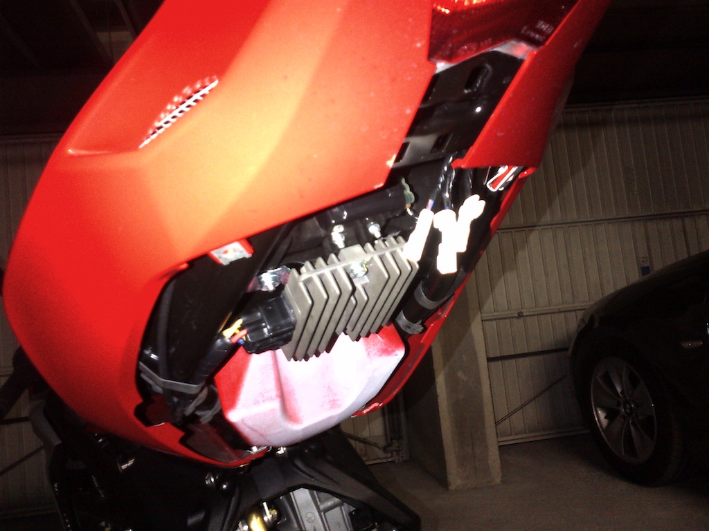

On peut enfin accéder a ces fameux 4 ecrous du sdp: les deux de l'avant par l'orifice derriere le regulateur (le "radiateur" sur la photo du dessus), et les deux a l'arriere en ecartant légèrement les carénages lateraux (un de chaque cote, accès restreint!). Attention petits doigts de fee requis:king: si besoin demandez un coup de main a votre femme:D
Avant d'enlever le sdp d'origine on deconnecte les 3 fils (2 clignos + feu de plaque) avec un petit tournevis et en appuyant sur la languette de chaque connecteur. Les clignos sont marques L pour left=gauche et R pour right = droit, avec des petites pieces en plastique blanc (en bas a gauche de la photo du dessus).

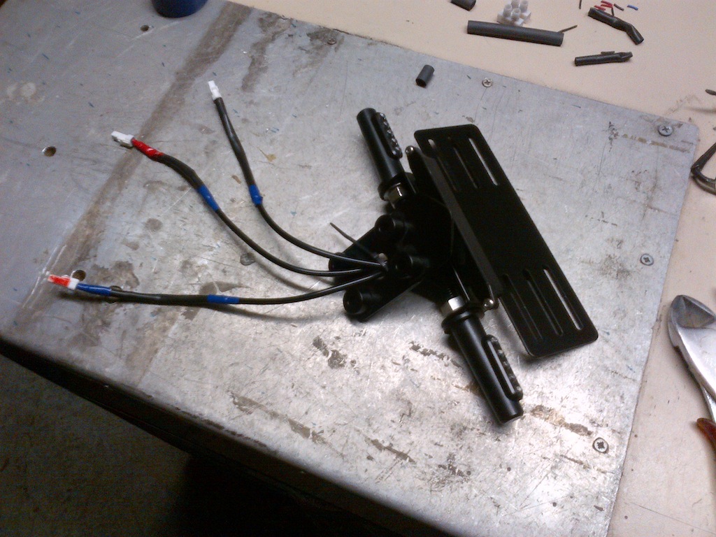

Ensuite on prepare le nouveau sdp (soudures si besoin, resistances de puissance au cas ou, moi j'en ai pas mis). Etanchéité a parfaire si besoin car on est au dessus de la roue donc un max d'eau projetée sur cette surface.

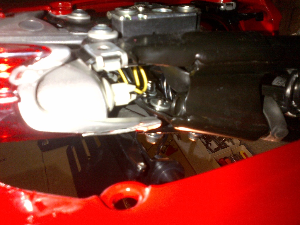

Y a plus qu'a le remonter avec ces fameux ecrous + rondelles a placer par l'interieur. J'ai bien graisse les vis pour avoir un maximum de chance de choper l'ecrou du premier coup. On voit sur la photo de dessous la vis arriere droite qui depasse a l'interieur, avec la rondelle deja mise (a droite du fil jaune). L'écrou arriere gauche est déjà serre.

Et voila le sdp (marco design pour moi, un des derniers => collector) installe. Avec 4 vis c'est sur qu'il va pas s'envoler, meme dans la ligne droite du mistral au castellet :Banane:
J'ai utilise deux colliers pour maintenir les cables loin du radiateur, en les plaquant contre un tube de la boucle arriere.
