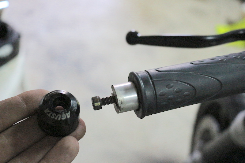

  1. Demontage des embouts de guidon avec la clef allen
Nom : IMG_1319.JPG
Affichages : 2247
Taille : 177,4 Ko
