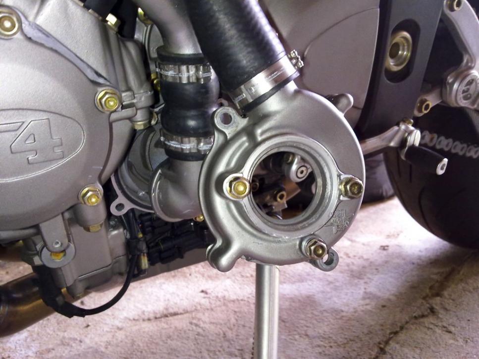

Merci pour ton soutien
Comme tu le verra sur les photos jointes, je pensais aussi au départ que c'était le joint mais finalement, lorsque j'ai ouvert, le trou de fuite est rempli de liquide de refroidissement ce qui explique bien la fuite (2litres par 50kms) que j'ai en permanence lorsque le moteur tourne seulement
