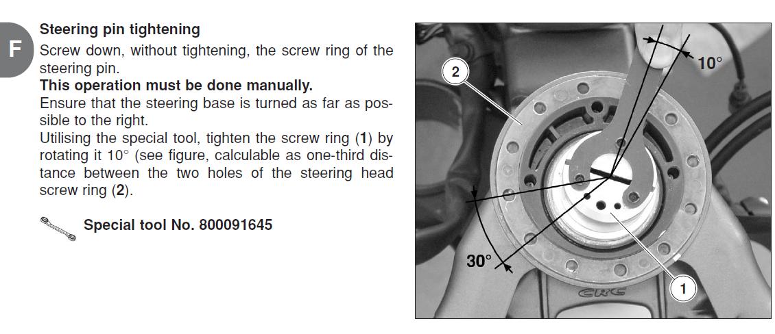

Voilà, cette après midi j'ai démonter le té de fourche supérieur de ma f4 y10 pour un ajourage par franck de F2MI.
Je voudrais également démonter l'écrou central du té pour un polissage voir anodisation, je viens d'ailleurs de commander la clé spécifique.
Le souci c'est pour le remontage, j'ai trouver ça sur le manuel d'atelier :
Nom : axe.jpg
Affichages : 1526
Taille : 81,2 Ko
Mon anglais étant approximatif, j'aimerais avoir des explication un peu plus clair de votre part...
merci d'avance

Lorsque tu t'es assuré que ton écrou est vissé à fond à la main (écrou en contact), pour assurer le bon "couple" de serrage de cet écrou avec la clé spéciale, il faut la serrer d'un angle de 10°.
Pour visualiser cet angle de 10° se repérer aux trous de la couronne 2. Sur celle-ci, les trous sont distants de 30°. Tu dois donc parcourir 1/3 de la distance entre 2 trous.
Vieux 03/02/2011, 20h16   #3
viny42
Faut il tourner la direction dans un sens particulier ou le faire de sorte que la roue soit droite?
