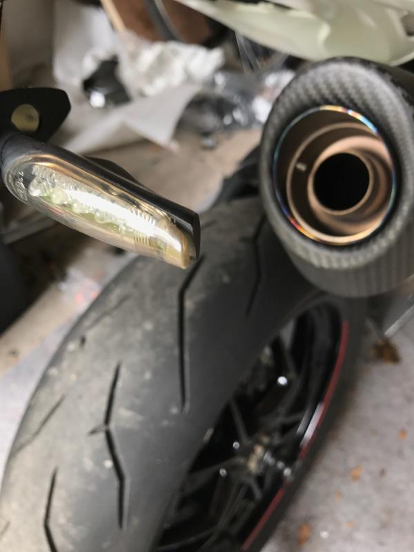

pensez-vous que je puisse monter les pièces 18 et 19 sur ma F3 avec le SC Project position haute...

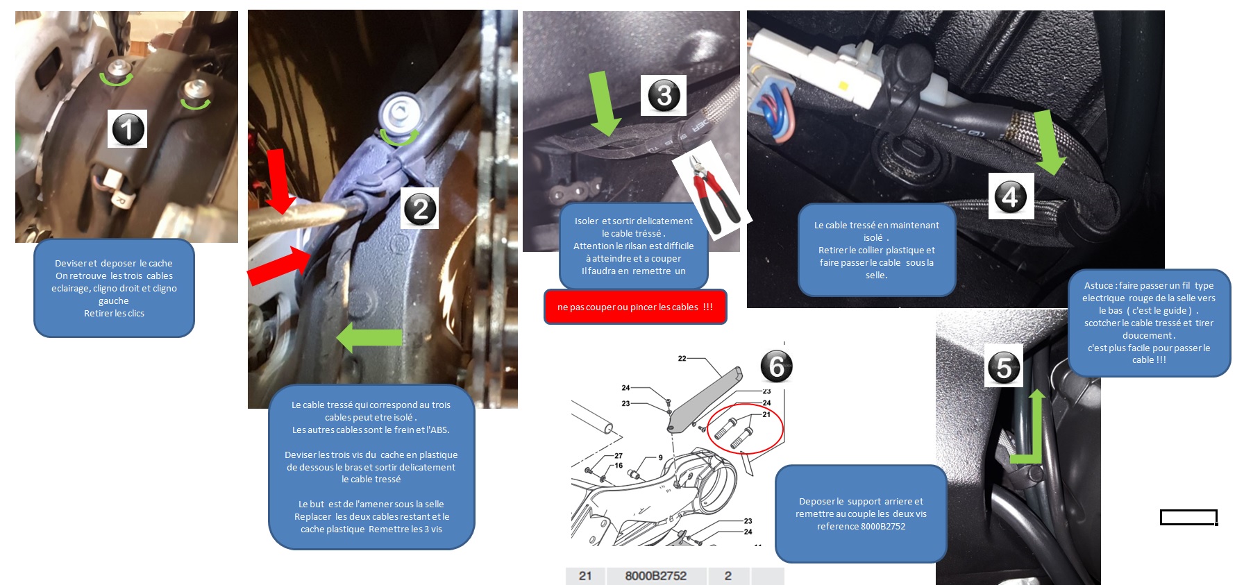

D'ailleurs si on veut passer sur un support de plaque haut à la place de celui du dragster ... C'est chaud à changer ?

Salut, non pas du tout. Je le fais sur mon dragster mais il faut être patient . C'est tout. Le plus dur sera de trouver les deux vis ( types brutal à remettre au couple sur le bras ! )
je te detaille la manip si tu veux .
