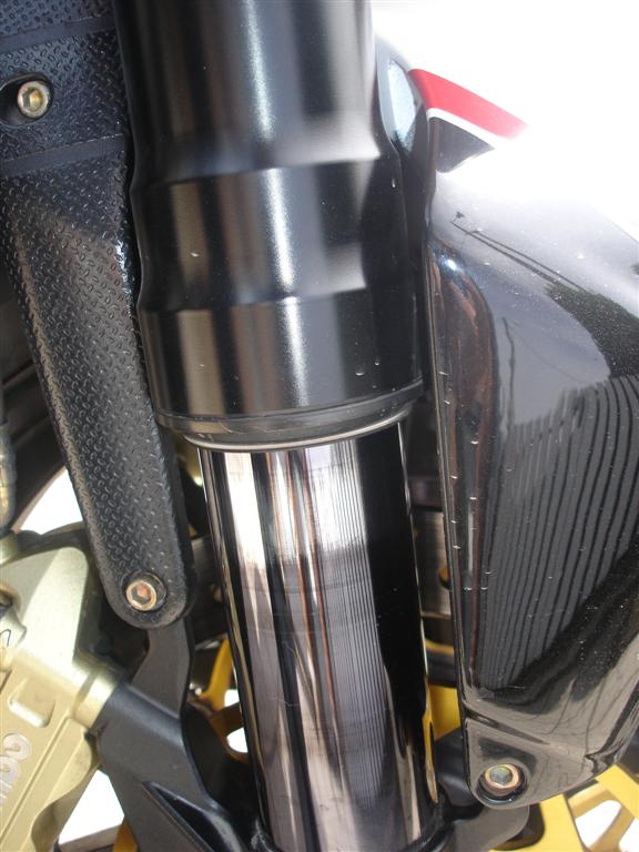

Bon j'ai eu quelques soucis avec ma fourche alors je partage...
En fait a mon retour de vacances j'avais un léger suintement au niveau du joins spy...
Mais comme la moto était en garantie je téléphone et on me dit qu'une partie est prise en charge, mais que dans ces cas la il faut faire les 2 joints, bref j'en ai quand même pour 250€...
Au final quand le concess voit la moto il me rassure en disant "vous inquiétez pas c'est toute la fourche qu'on va changer!!"
Et apparemment c'est un cas connu pour les 910R : le revêtement noir du bras de fourche s'use (d'ailleurs ça fait une bande couleur chrome au lieu d'être noire à l'endroit ou la fourche coulisse, voir la photo). et donc facture de 2700euros de pièces, mais je n'ai payé que l'heure de pose donc vive la garantie, et pour ceux qui remarquent cette usure, sachez que c'est pris en garantie même sans fuite! (c'est quand même pas normal pour du marzocchi, ne serait ce que pour l'estétique!)
Bon depuis j'ai remarqué un petit jeux dans le té de fourche lorsque je freine (un demi mil mais perturbant quand même)... et la apparemment je suis re bon pour 1h de MO juste pour resserrer le biniou... parce qu'apparemment il faut tout virer pour faire ca proprement...
c'est déjà arrivé à quelqu'un ca??

Le T ne doit pas etre assez serre, c'est pas mechant, par contre verifie tes roulements de roue avant au cas ou...
