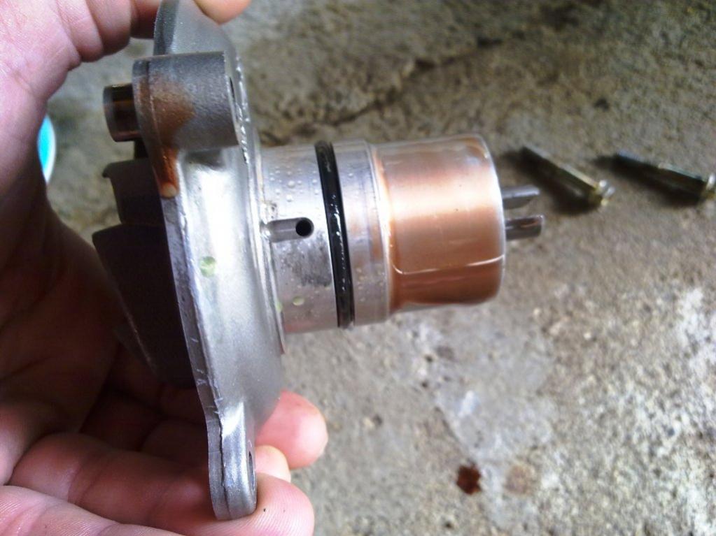

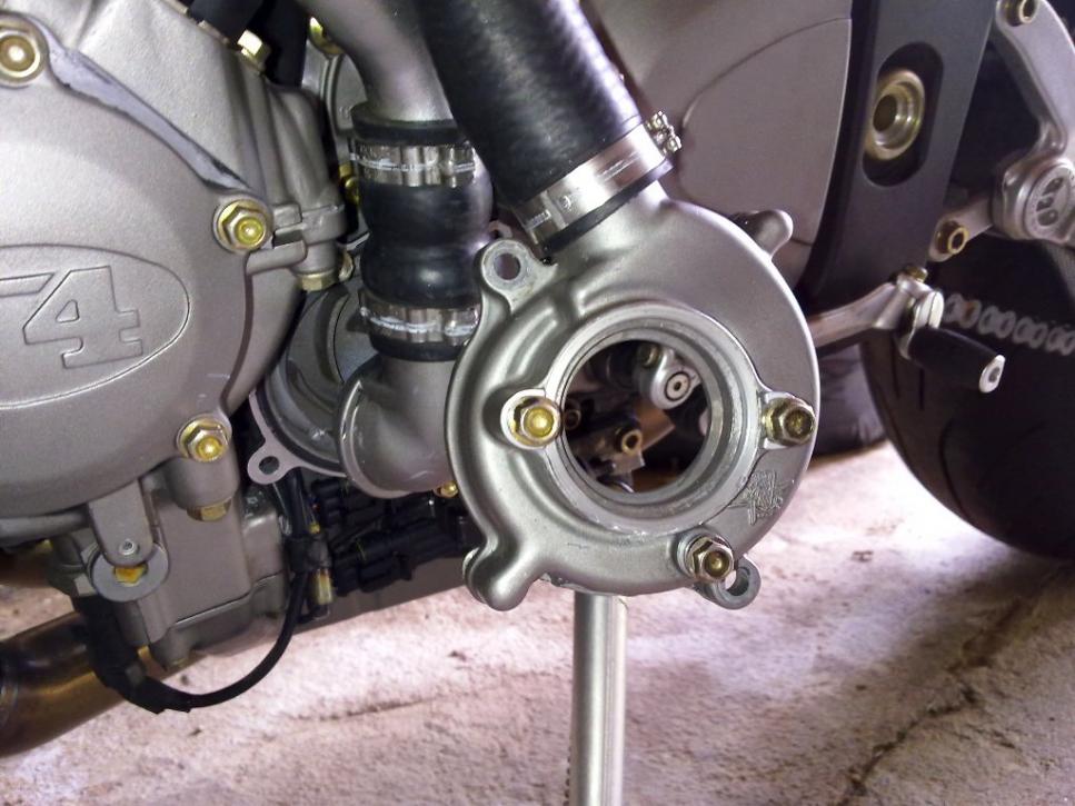

Ma pompe à eau est "raide"; fuite de liquide en permanence par le petit trou de fuite situé derrière le carter de la turbine.
Est-ce que quelqu'un aurait une notice de montage/démontage pompe à eau ainsi qu'une notice pour le démontage et/ou remplacement de la turbine pour accéder et remplacer le joint à l'arrière de celle-ci?

pour ta fuite c'est peut-être un des deux joint qui est mort et pas forcément la pompe

Comme tu le verra sur les photos jointes, je pensais aussi au départ que c'était le joint mais finalement, lorsque j'ai ouvert, le trou de fuite est rempli de liquide de refroidissement ce qui explique bien la fuite (2litres par 50kms) que j'ai en permanence lorsque le moteur tourne seulement
