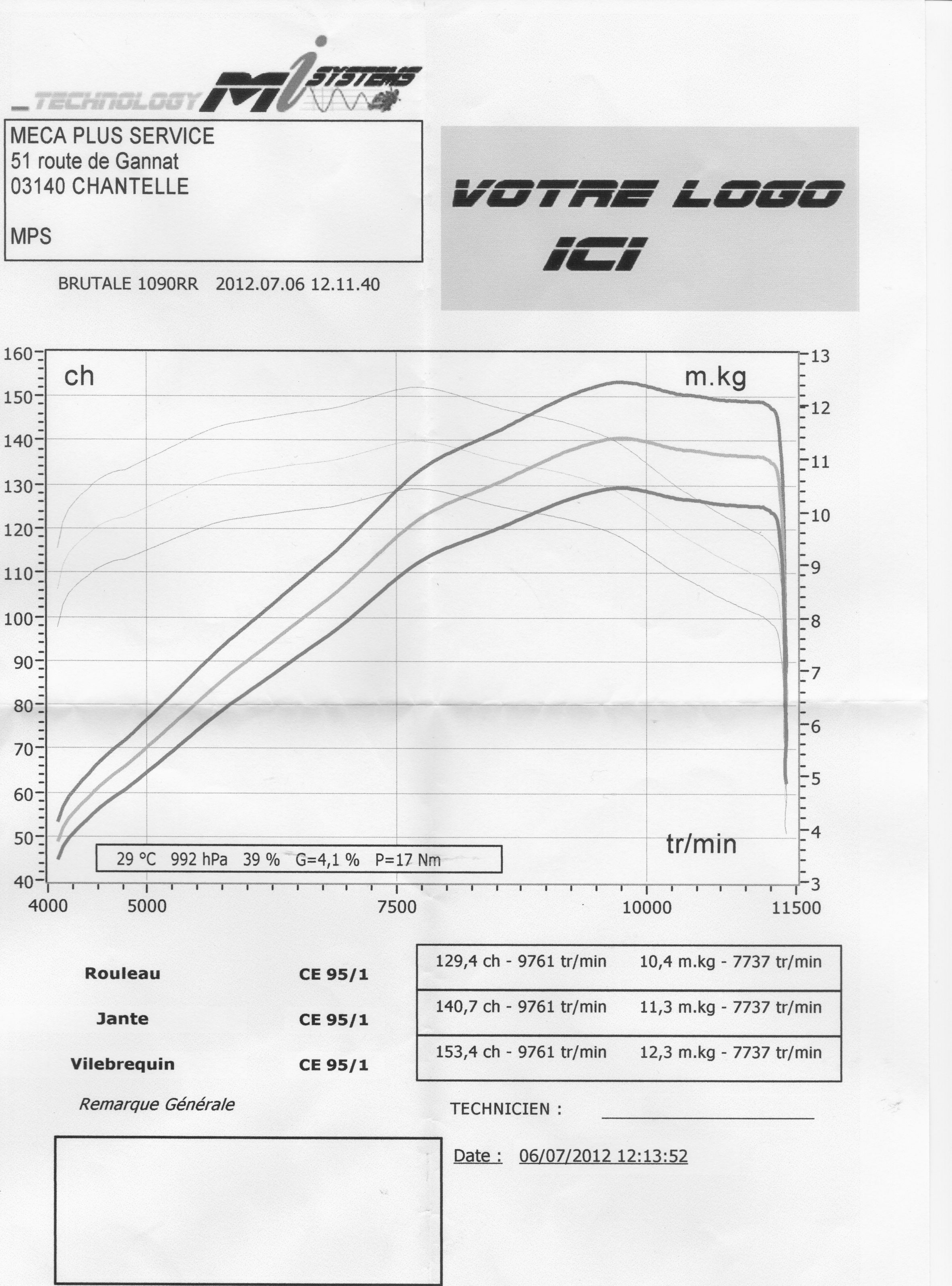

Pièce jointe 3373
avec la ligne sans la prépa complète moteur.
le kit hrt me tente bien mais j ai peur de la fiabilité
Tu l'as fait passer au banc à Chantelle ?
Vieux 29/07/2012, 18h47   #95
oliverhmo
non il y avait un banc a Châteauroux et elle avait déjà été passé au banc pour le dark dog

Pièce jointe 3373
Les cylindres ont été conçu pour améliorer le refroidissement comme on peut le voir sur le premier post.
Les pistons sont bien meilleurs que les origines et plus légers.
Que dire de plus? Certaines Mv d'origine cassent des moteurs à 2000 Kms... alors la fiabilité...
Une chose est certaine, c'est que le moteur passé aux mains du HRT, s'il y a quelquechose qui ne va pas avant même le montage du kit, ils vont le voir de suite... genre un souci de coussinet de bielle au hasard!!!
