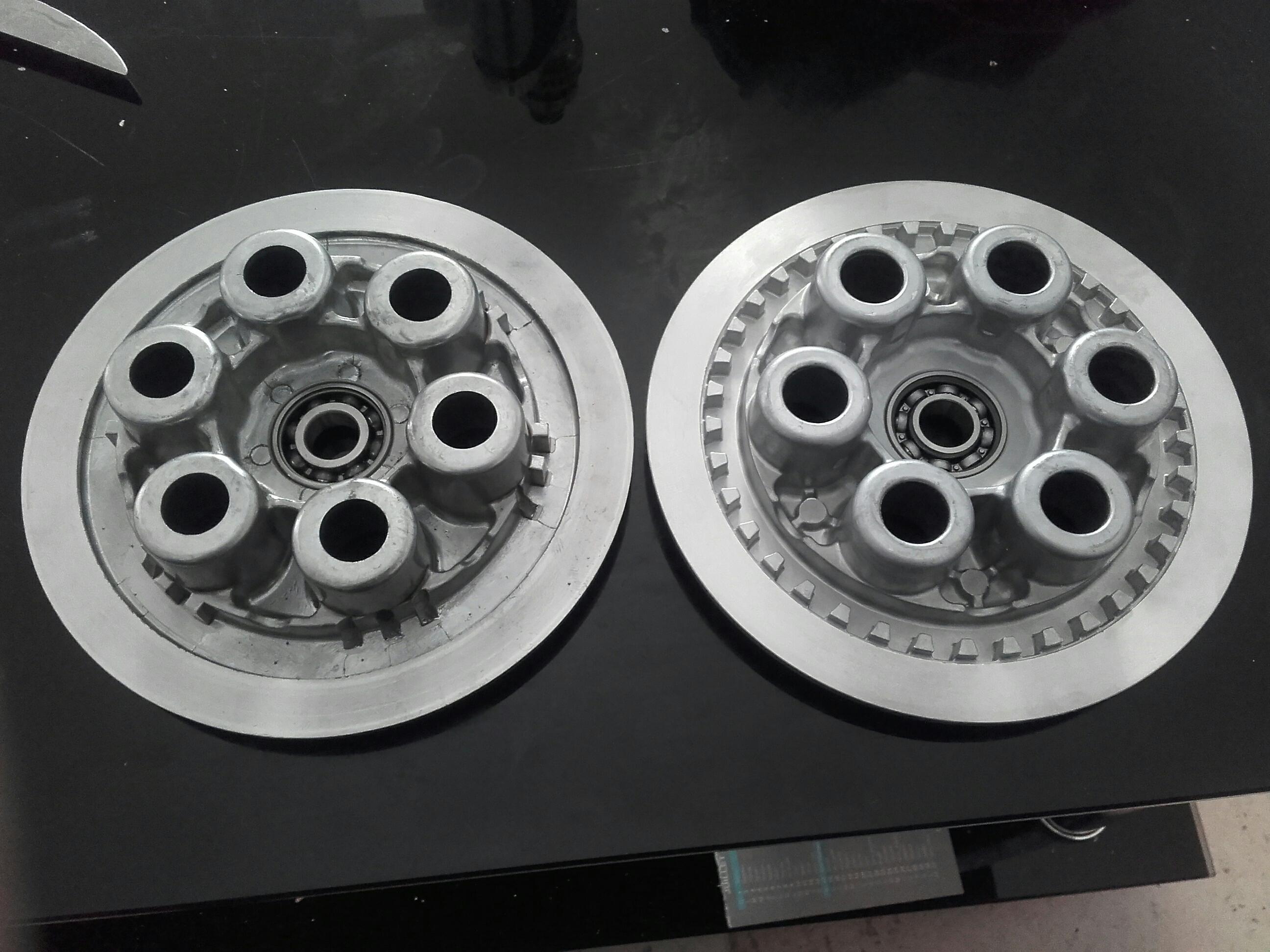

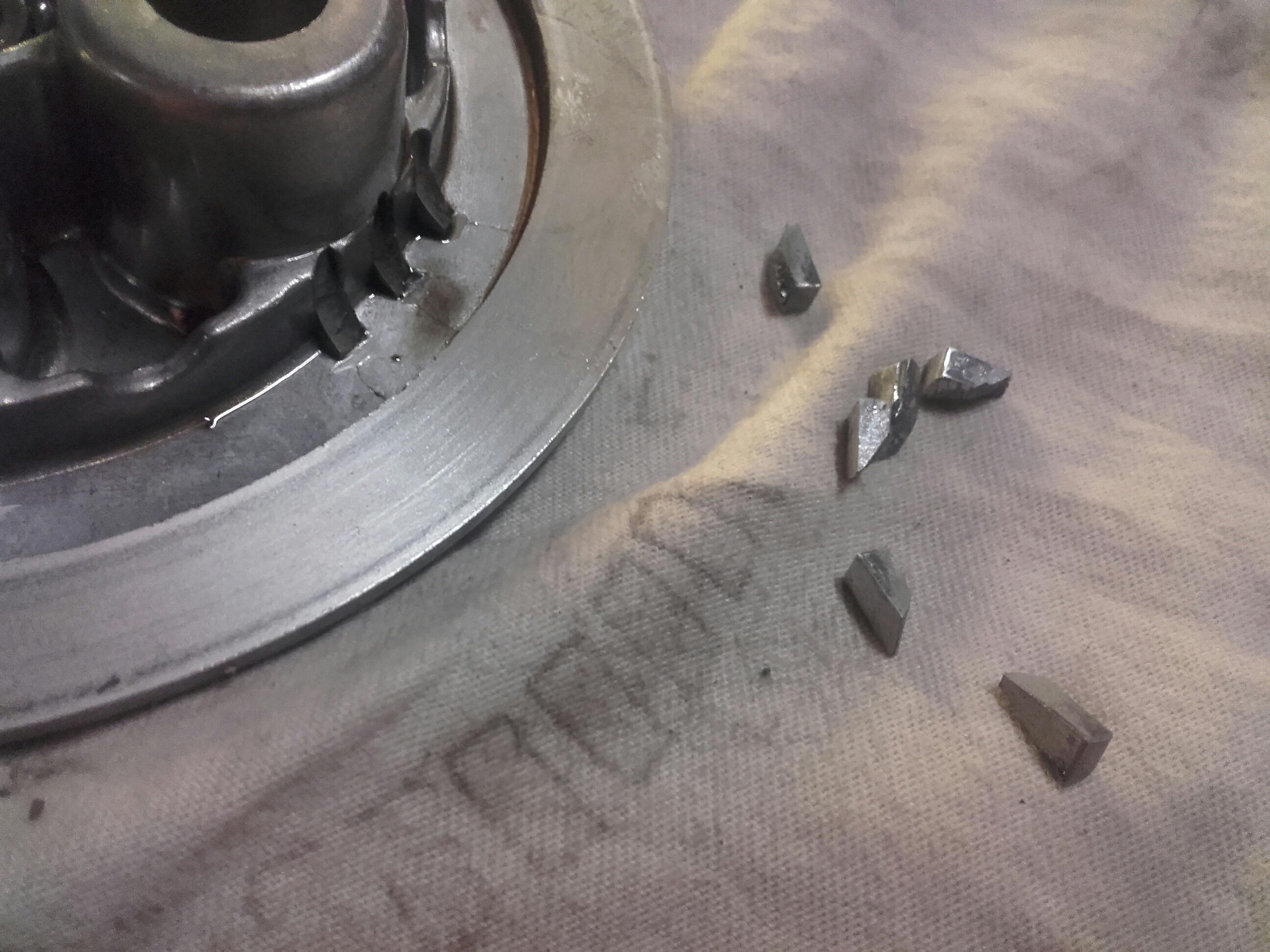

j'ai eu la bonne surprise de trouver ce problème en faisant ma révision des 12000,alors pour être exacte c'est pas la cloche qui merde, c'est le plateau de pression!
Perso tout marchait très bien, j'entendais aucun bruit, coup de bol je démonte l'embrayage pour m'en rendre compte! et heureusement les dents cassées sont restées à leur place, elles sont pas parties dans le carter! ouf!! j'imagine pas les dégats sinon.
je vous ai mis en PJ les photos du plateau cassé, et du nouveau modèle, on voit qu'ils ont mis beaucoup plus de dents sur le nouveau et que la qualité du moulage est vachement meilleure!

Ca c est un autre problème sur le plateau presseur en version sans anti dribble.
La cloche elle finira par casser.
J ai vu des photos d une cloche nouvelle version sur le forum Mv agusta.net
Il semblerait qu elle soit taillé masse en acier et qu elle ait une bague rapportée en haut des doigts de maintien des disques pour éviter qu elle ne se déforme avec les efforts.
Ca paraît déjà nettement plus costaud mais j ai aucune idée du prix et de la dispo évidemment....
