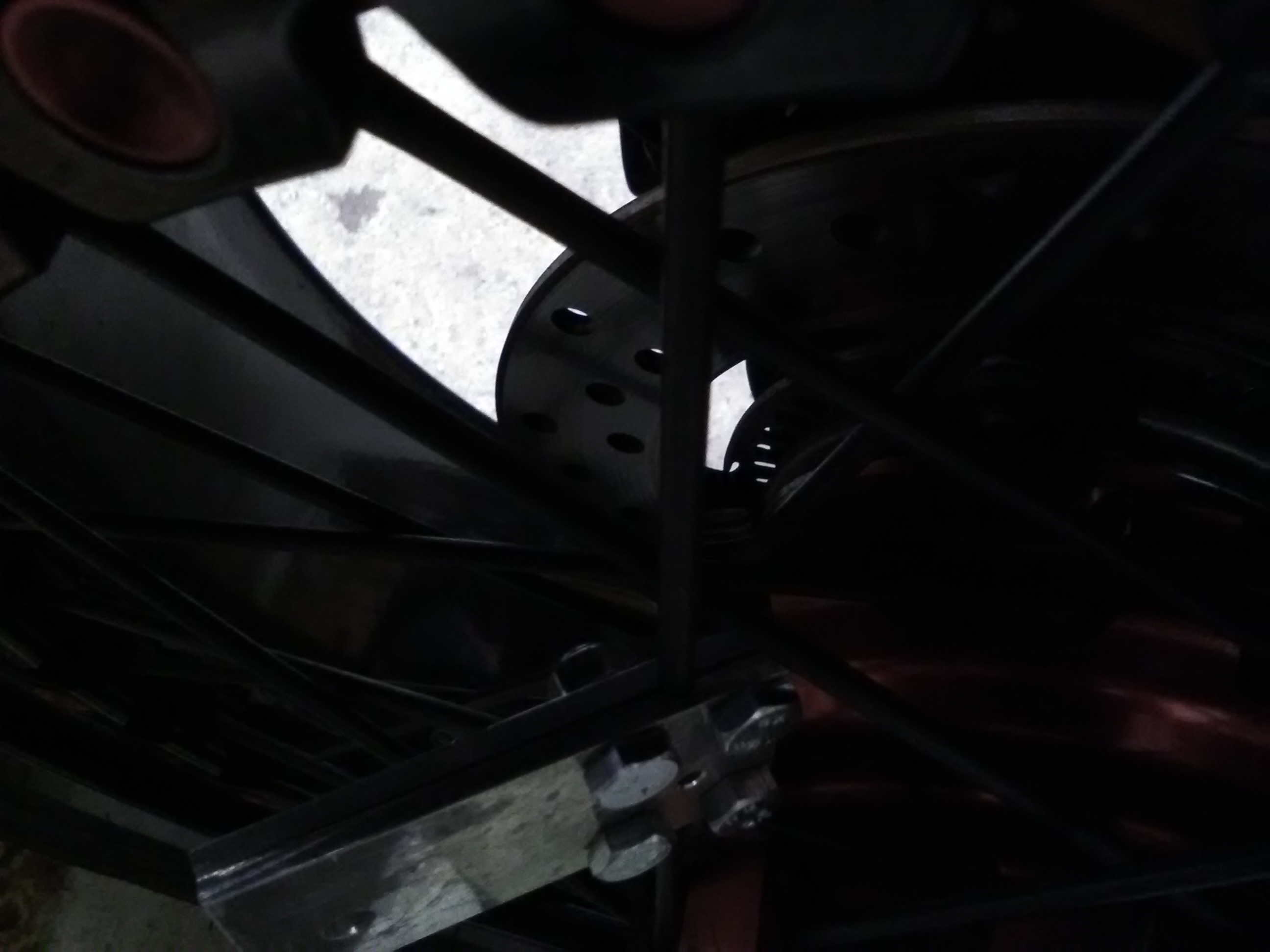

pour éviter de marquer les rayons (noirs) et pouvoir les desserer quand l'empreinte de btr est HS, j'ai fait un ptit outil en alu qui va bien, en attendant cet hiver, ou j'aurai le temps d'aggrandir les empreintes a 4 mm en electroerosion, (pas de gaspi)
