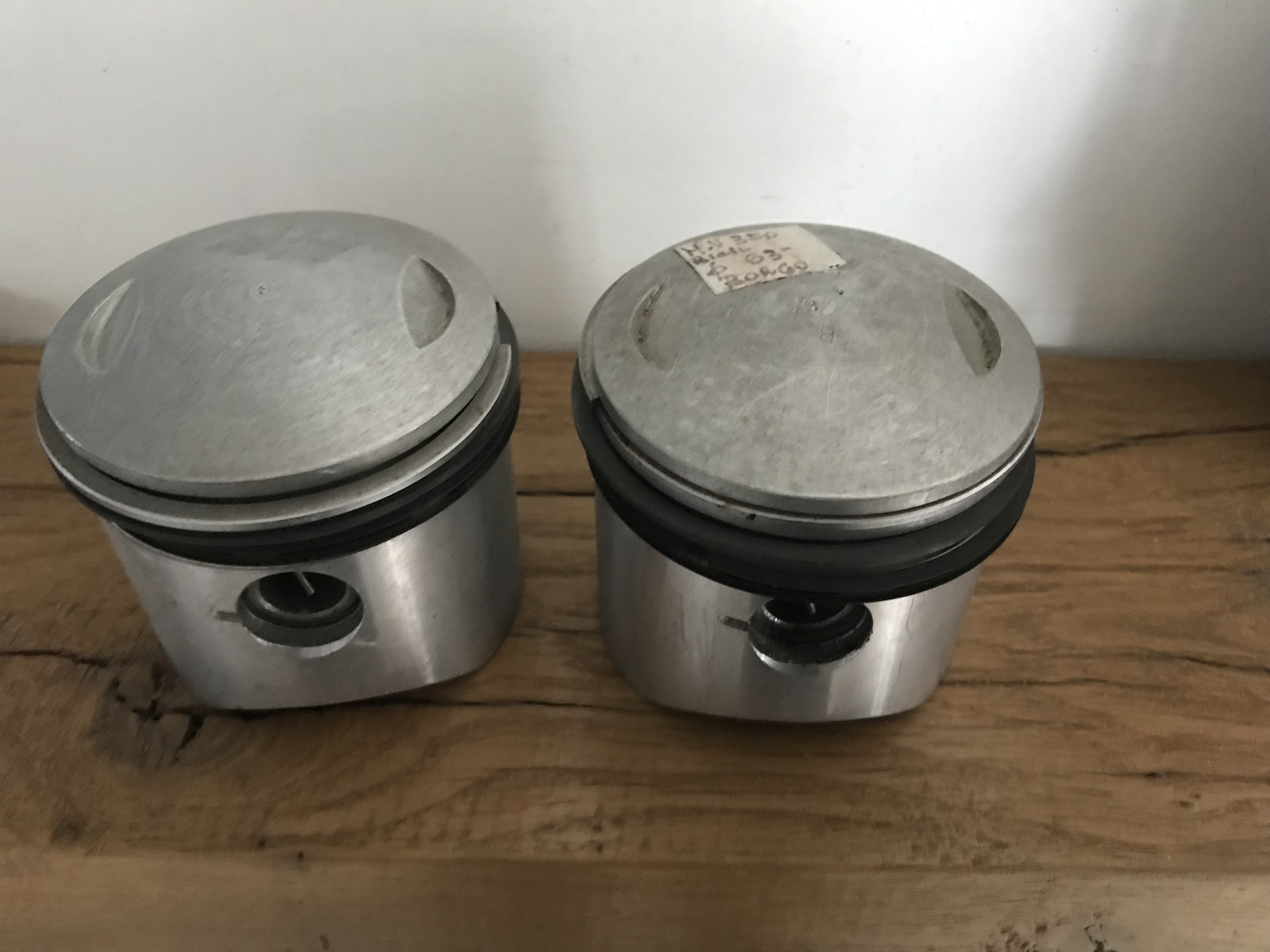

Merci beaucoup pour ta proposition mais j’ai du nouveau.
The king of pistons en Italie m’avait envoyé les dimensions de pistons qu’ils avaient en stock et le diamètre 63 origine n’y figurait pas.
Je leur ai refait une demande et ils leur en reste un jeu de 2 en stock que je me suis empressé de commander ce vendredi.
J’ai eu ton copain Philippe de Chanas au tél et dès que je reçois, je mets tout ça dans le top case de la katoche et je lui amène.
Il va soit modifier des chemises standards soit m’en fabriquer et me les insérer dans les cylindres.
Merci encore

zouzou46
Avatar de zouzou46
Date d'inscription: mars 2019
Messages: 112
http://www.mvagustaforumfrance.com/forum/attachment.php?attachmentid=6065&stc=1&d=168139298 6
