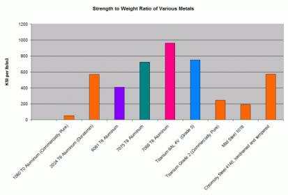

heu Bernard... dis moi que celui qui t'a fait l'axe a fait une étude de rdm (résistance des matériaux) sur ton axe???
Un axe avant en alu c'est quand même limite niveau résistance...
ne t'inquiète pas laurent je ne travaille qu'avec des pro
l'axe est usiné en alu 7068 cherche pas c'est le top
ci dessous tu verra ces caractéristiques l'ecrou lui est en titane grade 5
L'alliage 7068 est un développement très moderne. Il a été développé vers 2000
par Tennalum, Inc pour les applications aérospatiales et militaires. 7068 a
une résistance à la traction extrêmement élevée, ce qui lui permet de dépasser la
Résistance de poids-ratio de presque tous les alliages d'ingénierie. L'alliage 7068
est supérieure à deux fois la limite d'élasticité de l'aluminium les plus courantes
alliages. Il a une force de 33% de mieux par rapport au poids de 7075
(Aluminium aéronautique vrai), et des performances 28% meilleures que 4V 6AL
Titane. Pour de nombreuses applications, il n'ya pas de meilleur allié, pas même
Titane.

Vieux 26/12/2011, 21h42   #15
laurent voila de quoi assouvir ta curiosité
