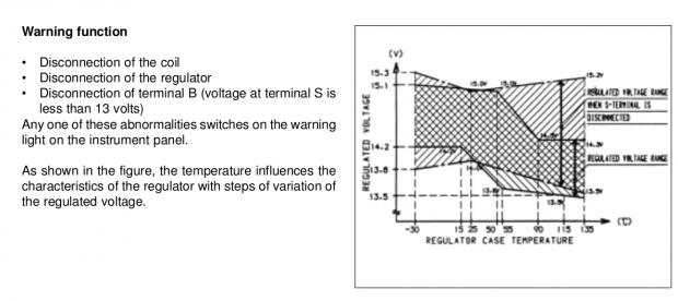

Cet hiver j avais juste debranché le negatif de la batterie , je n ai pas rechargée et elle a demarré au quart de tour.
Pour le regulateur tu peux voir ci dessous que la tension de recharge convient parfaitement a une batterie lithium .

OK merci pour l'astuce,un peu moins pour la notice car je suis très mauvais in english

il n y a que le graphique d interressant : on voit que quoi qu il en soit le regulateur ne sort que 15,3 volts maxi donc aucun risques . le regulateur est tres bien sur les MV (normal c est un denso made in japan ...lol )
