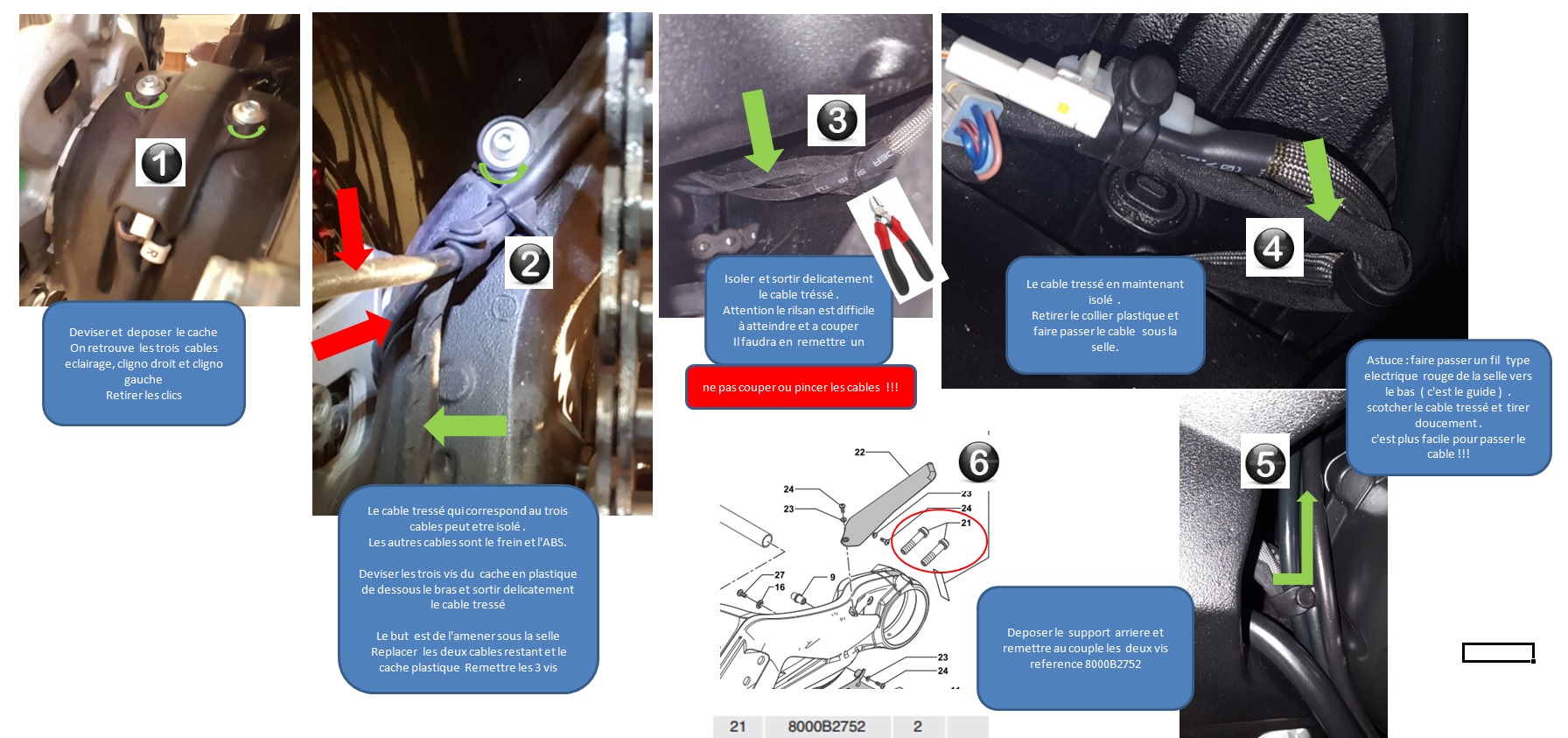

Vieux 22/04/2017, 00h07   #5
smef
Salut, voila les infos. Rien de dur mais il faut pas être enervé !!
Le support est au prix de 0 € , je les ai tous trouvé trop chers et pas adapté. J'ai donc usiné une plaque en alu que j'ai peint ensuite .
Nom : depose  support de plaque.jpg
Affichages : 1772
Taille : 375,4 Ko
Vieux 22/04/2017, 17h46   #6
4kbreaker
Dragster 800 RR
Avatar de 4kbreaker
Date d'inscription: avril 2016
Localisation: Pas loin de nulle part
Messages: 66
Salut,
J'ai fait pareil : j'ai juste été acheter un plat en alu de 30 mm de large, par 2.5 d'épaisseur (1.7 €) et un rouleau de super adhésif water-proof pour coller des minis clignos (équipés, chacun, de 30 ohms de résistance en parallèle) sur les cotés de la plaque :
Sur les photos de cette page, la plaque est trop petite et il n'y a pas les clignos, mais le support n'a pas changé avec le nouvelle plaque. J'ai juste percé le plasticmou de sous la selle pour passer les fils des clignos...
http://www.mvagustaforumfrance.com/f...t=10790&page=3
