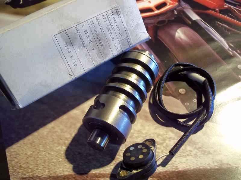

Voici la cause du probleme le capteur de point mort et de vitesse etait mort.
Ce capteur se trouve en dessous du pignon sortie de boite.
Si votre indicateur de vitesse ne fonctionne pas correctement il y a de forte chance que cette piece soit hs.
Nom : switch mv f4.JPG
Affichages : 5677
Taille : 47,9 Ko

50 euros sur startwin
