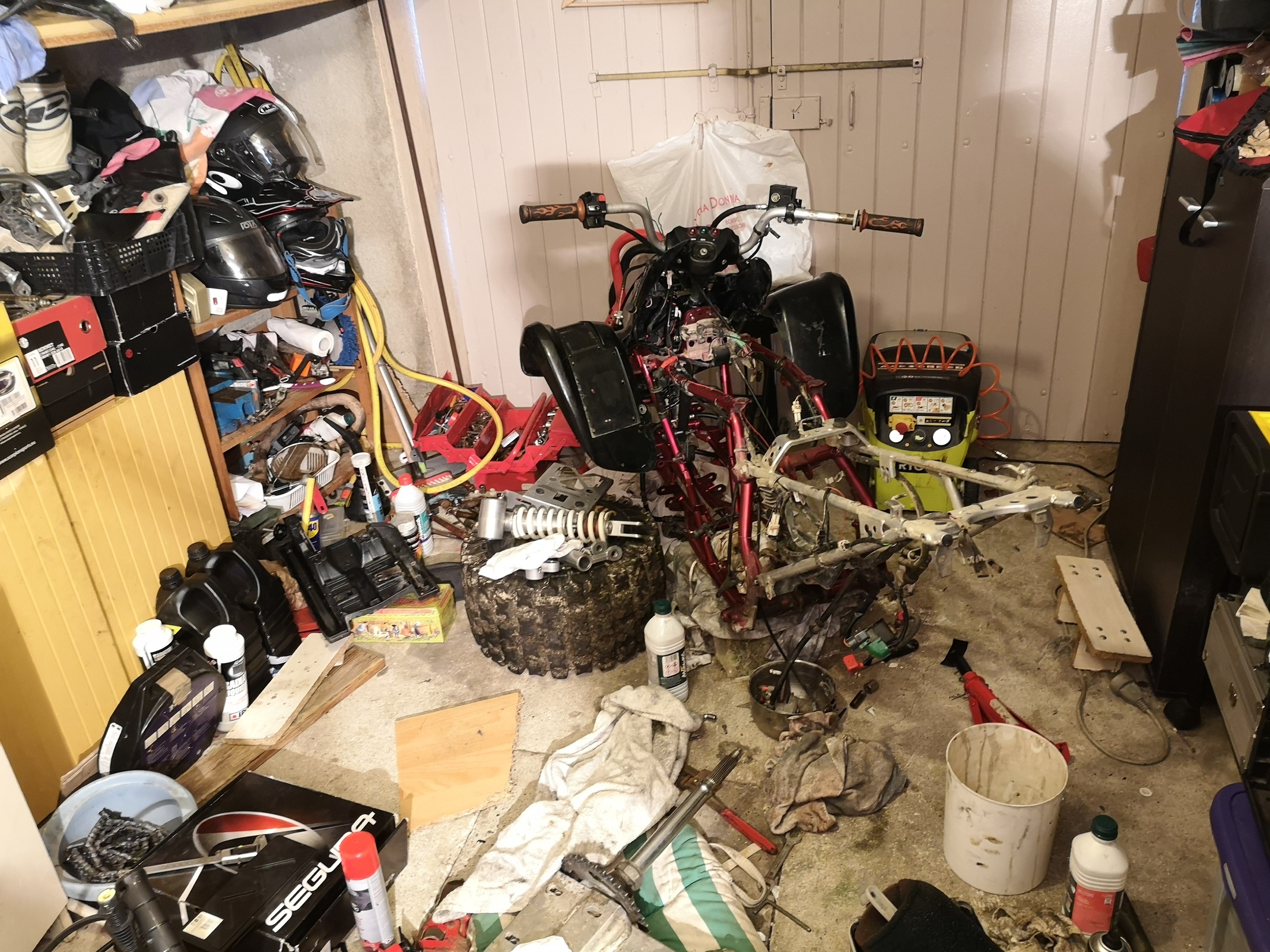

Merci pos vos réponses, la roue libre doit avoir 2 ans mais sincèrement je crois qu'elle est encore bonne vu comme la moto démarre nickel à chaud.
D'accord merci pour l'idée de chauffer la batterie car ça expliquerais pourquoi au bout de 2-3min de lutte le démarreur tourne presque comme il faut ! Normalement la moto dort dans un garage mais depuis 2 mois je me suis lancé dans la restauration complète de mon quad (400 ltz) et le garage est quelques peu encombré
