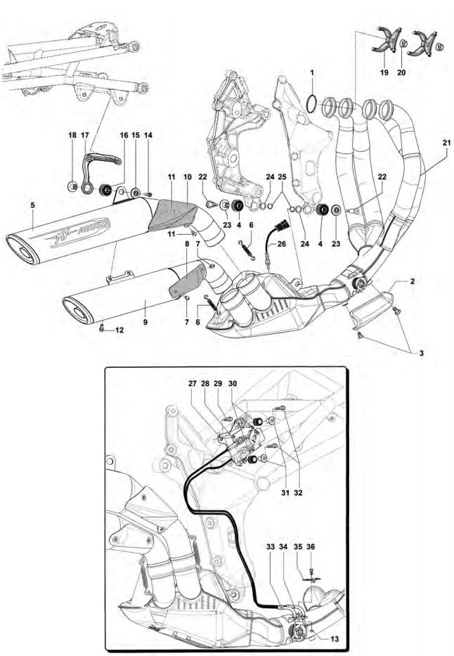

Donc, si je comprends bien, pour pouvoir monter un silencieux HP Corse Hydrophorm sur ma B4 1090R de 2012 (et donc Euro 3), j'ai besoin de changer la ligne complète, et d'acheter "le boitier" qui va avec.
J'ai bon ?
Et sinon, vous auriez des plans pour trouver tout ça pour pas (trop) chers ?
La ligne et le boitier sont ils vendus séparément ?
Vieux 21/05/2014, 15h10   #9
Nikob
En cherchant, je suis tombé sur ce manuel d'atelier où l'on retrouve les éclatés avec les ref de toute la B4 1090.
Et la page 108 semble confirmer que la ligne est en une seule pièce du moteur aux silencieux.
Nom : ScreenShot514.jpg
Affichages : 1644
Taille : 81,3 Ko
Par contre, il y a une sonde lambda, mais aussi une vanne exup.
Que devient cette vanne exup en cas de remplacement de la ligne par une HP Corse (par exemple) ?
