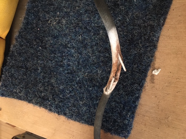

Etonnant, ça vient également juste de m'arriver
Ce sont les fils des clignotants et de l'éclairage de plaque qui ont fondus, leur gaine avec. Ils passent à travers un anneau dans le pot d'échappement.
Maintenant c'est la galère pour retrouver des fils électriques et de la gaine qui résistent à la chaleur d'enfer du silencieux !!
Trouvés finalement sur @m@z0ne... On verra ce que ça donne une fois reçus...
Nom : IMG_4015.JPG
