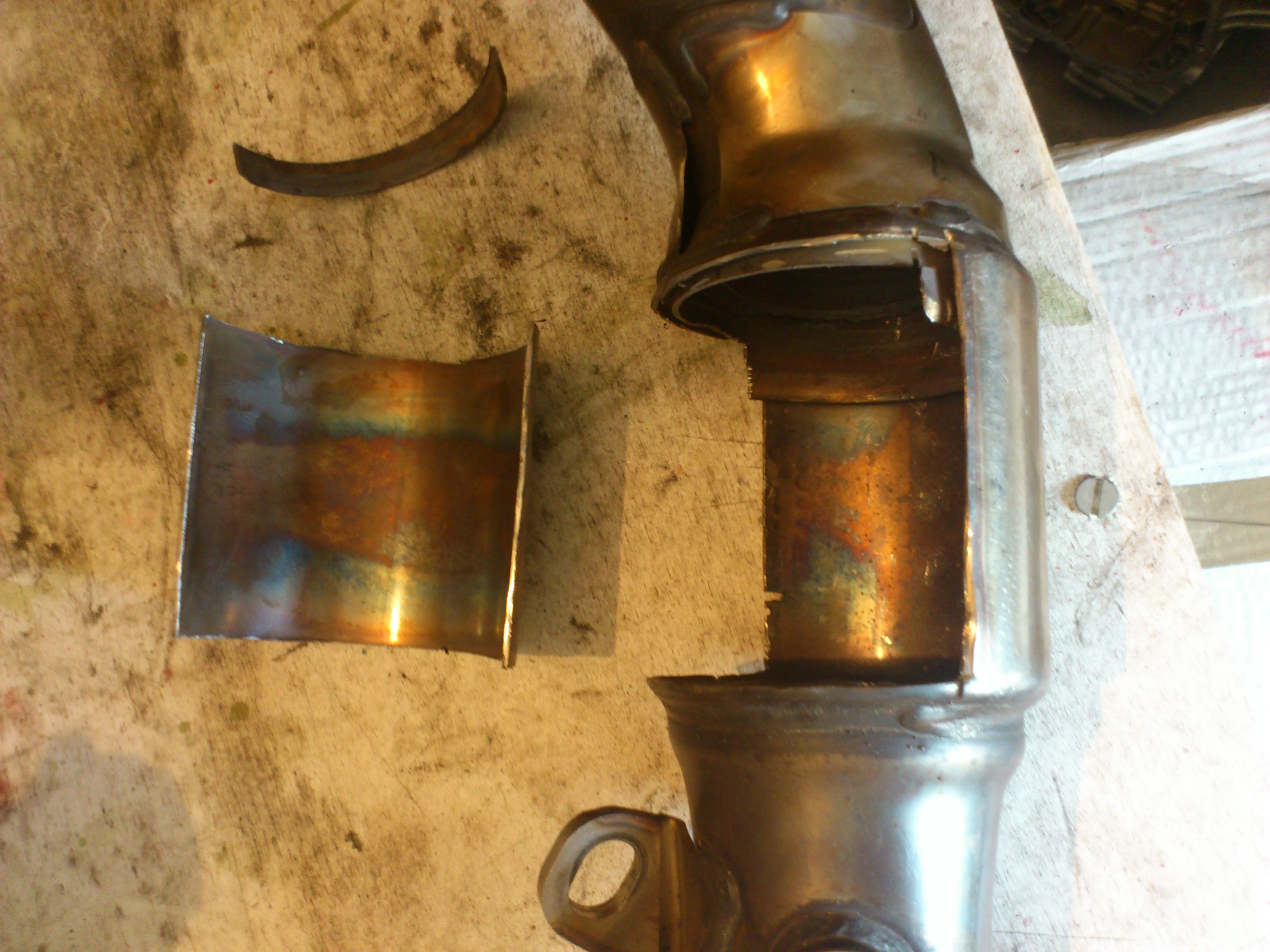

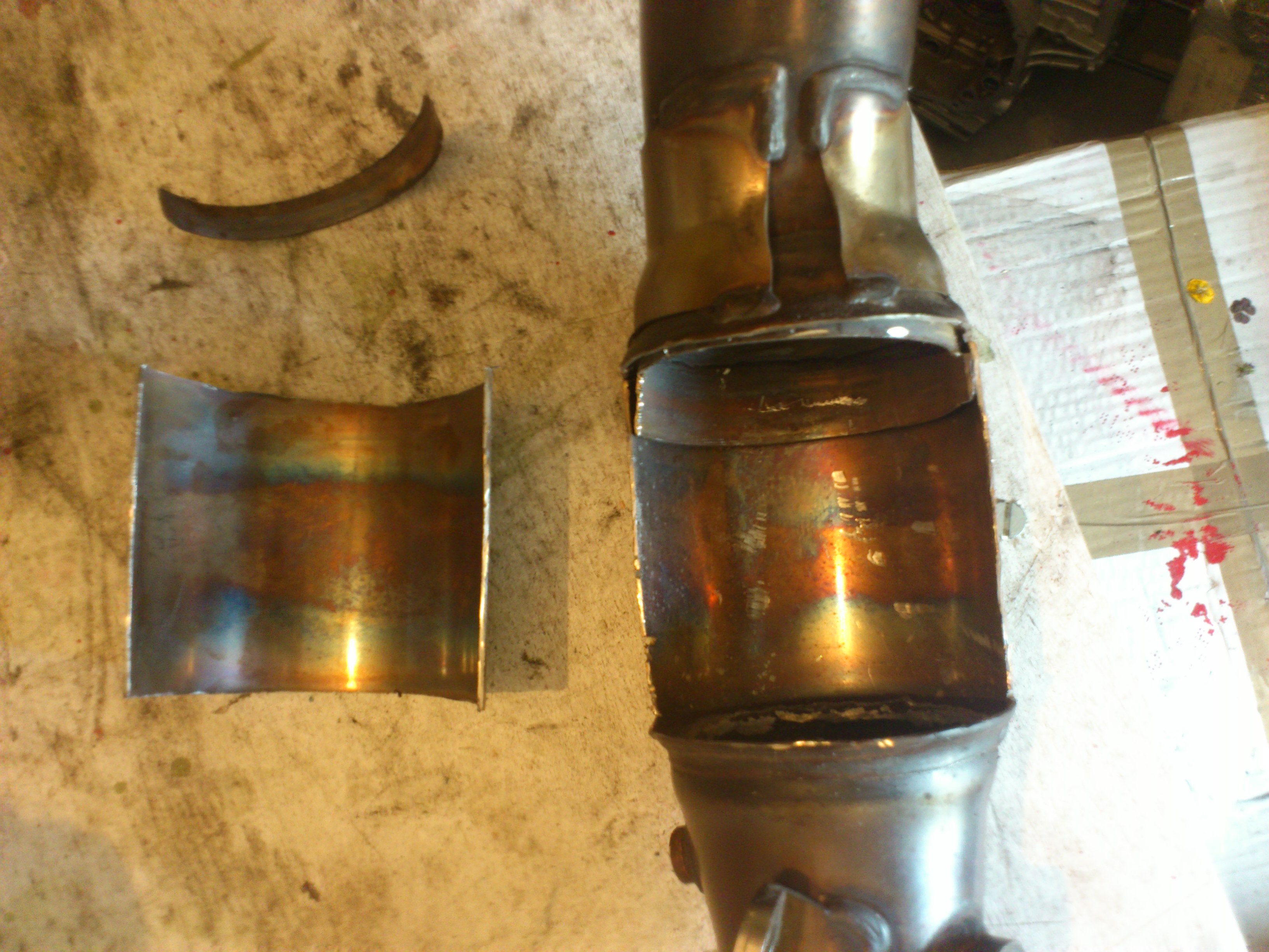

Bon, j'ai enlevé la cartouche du catalyseur du collecteur.
Je me suis inspiré de cette vidéo : https://www.youtube.com/watch?v=bR98UeSLvuM
Un peu galère, surtout beaucoup de temps (près de 2 heures). Comme c'est une ligne d'occasion, la cartouche était un peu soudée sur le collecteur. J'ai donc charcuté.
J'envoie la collecteur à souder (soudure inox fine, je ne maîtrise pas)
