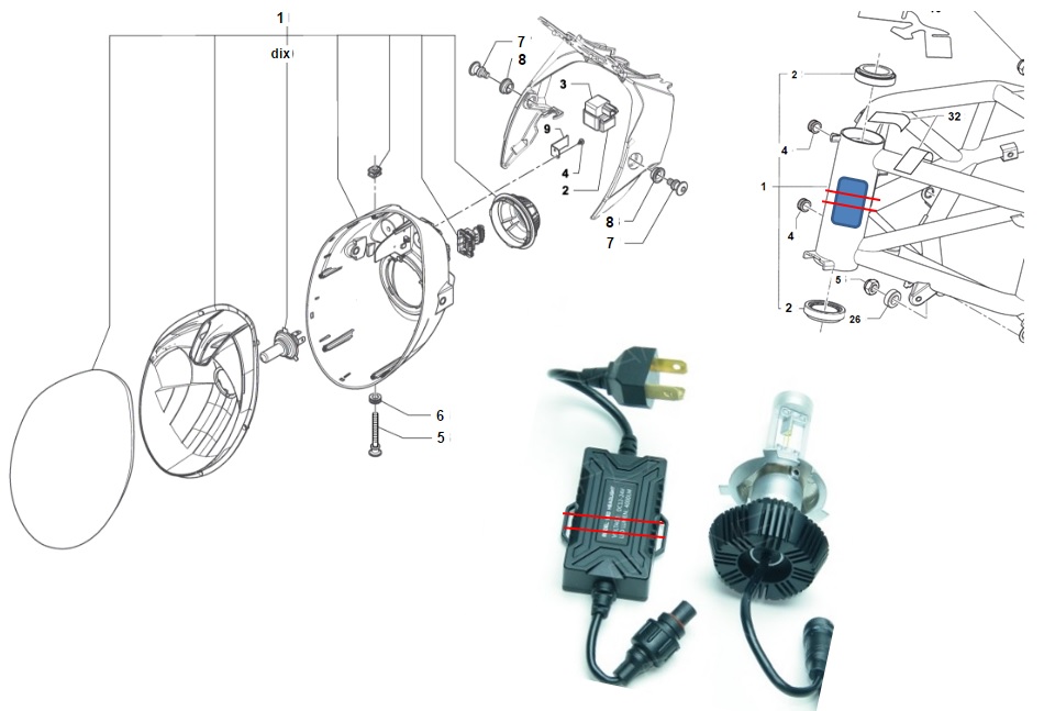

Voila l'emplacement pour le boitier. La fixation se fait avec deux rilsans.
Concernant le cache, nous avons besoin d'un trou au centre pour l'alimentation de l'ampoule et d'une encoche latérale pour le passage du câble d'origine H4.
voila ce que ça donne ....

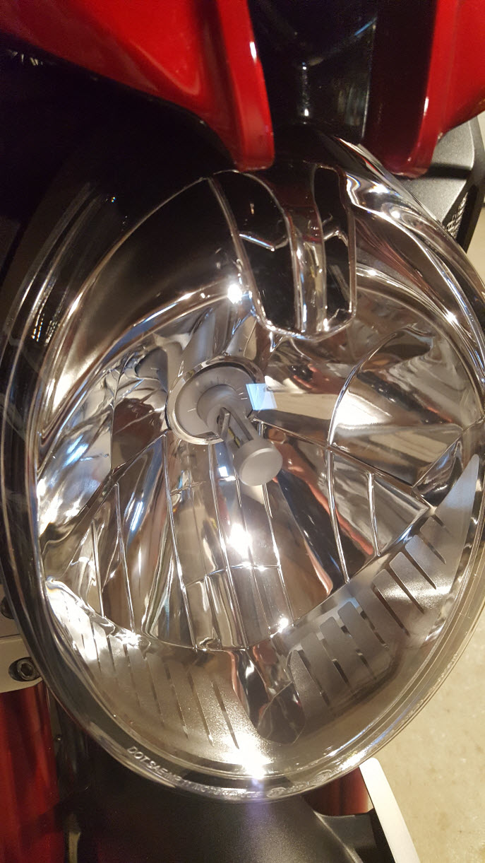

J'ai reçu les ampoules aujourd’hui mais j'ai pas de perceuse ici, ça attendra la semaine prochaine ! Le trou au milieu doit être plutôt large pour faire passer la fiche du cable de l'ampoule non ?
Ltz400 est déconnecté   Réponse avec citation
Vieux 19/04/2017, 00h31   #27
Ltz400
Brutale 800 EAS ABS
Date d'inscription: novembre 2016
Messages: 123
J'ai monté l'ampoule et ca éclair super bien ! De nuit en plein phare c'est super rassurant ! c'est pile ce que je cherchais... Seul petit bémol j'ai l'impression que ca éclair un peu moins sur les côtés en virages serré mais rien de bien grave !
Merci smef pour ton aide
