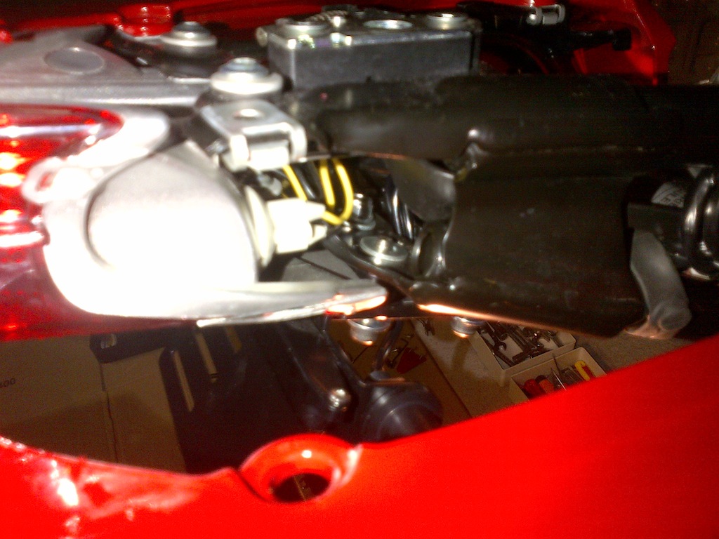

On commence par demonter le dessous du carenage arriere en plastique noir (6vis avec rondelle plastique). Attention sur les photos le sdp est deja enleve, desole.

ensuite on ouvre la selle passager et on enleve les 4 vis des carenages lateraux (2 par carenage, toujours avec rondelle plastique, assez facile a trouver, y a qu'a suivre le carenage). Et enfin le petit cache en triangle juste au dessus du feu arriere (2 vis avec un support par dessous a maintenir avec deux doigts pour eviter qu'il aille se cacher en tombant dans la boucle arriere).

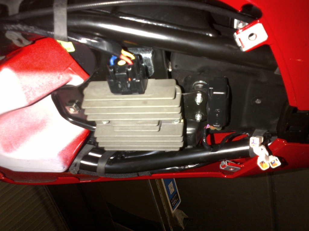

On peut enfin accéder a ces fameux 4 ecrous du sdp: les deux de l'avant par l'orifice derriere le regulateur (le "radiateur" sur la photo du dessus), et les deux a l'arriere en ecartant légèrement les carénages lateraux (un de chaque cote, accès restreint!). Attention petits doigts de fee requis si besoin demandez un coup de main a votre femme
Avant d'enlever le sdp d'origine on deconnecte les 3 fils (2 clignos + feu de plaque) avec un petit tournevis et en appuyant sur la languette de chaque connecteur. Les clignos sont marques L pour left=gauche et R pour right = droit, avec des petites pieces en plastique blanc (en bas a gauche de la photo du dessus).
Et voila le sdp d'origine degage.

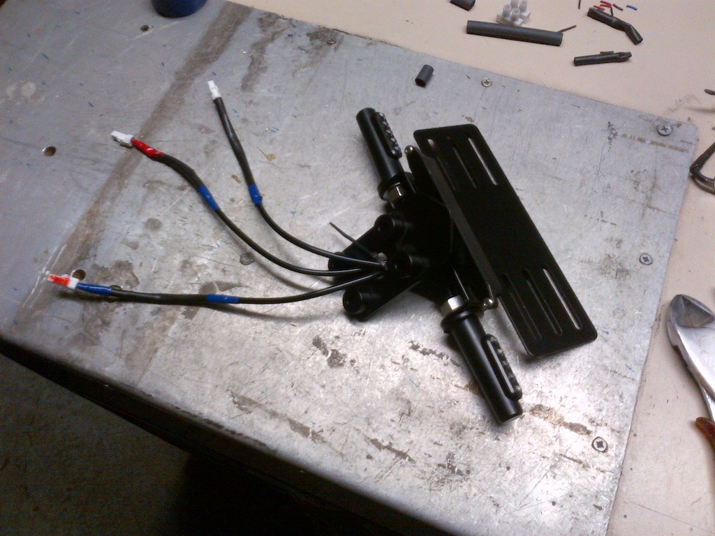

Ensuite on prepare le nouveau sdp (soudures si besoin, resistances de puissance au cas ou, moi j'en ai pas mis). Etanchéité a parfaire si besoin car on est au dessus de la roue donc un max d'eau projetée sur cette surface.

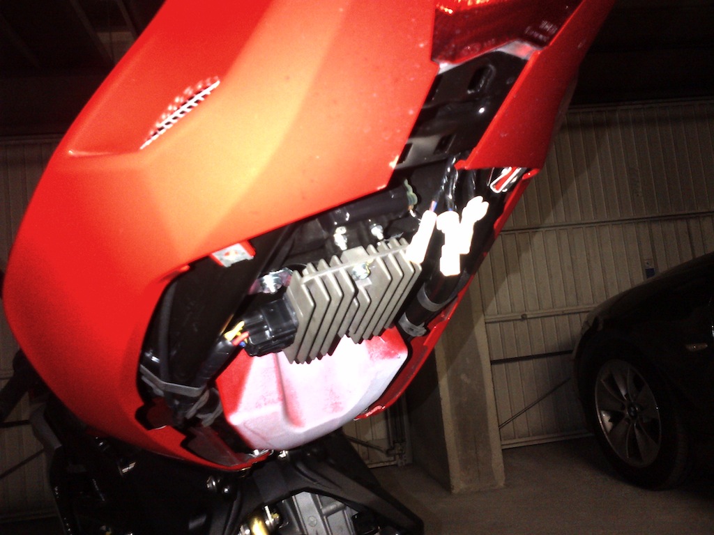

Y a plus qu'a le remonter avec ces fameux ecrous + rondelles a placer par l'interieur. J'ai bien graisse les vis pour avoir un maximum de chance de choper l'ecrou du premier coup. On voit sur la photo de dessous la vis arriere droite qui depasse a l'interieur, avec la rondelle deja mise (a droite du fil jaune). L'écrou arriere gauche est déjà serre.

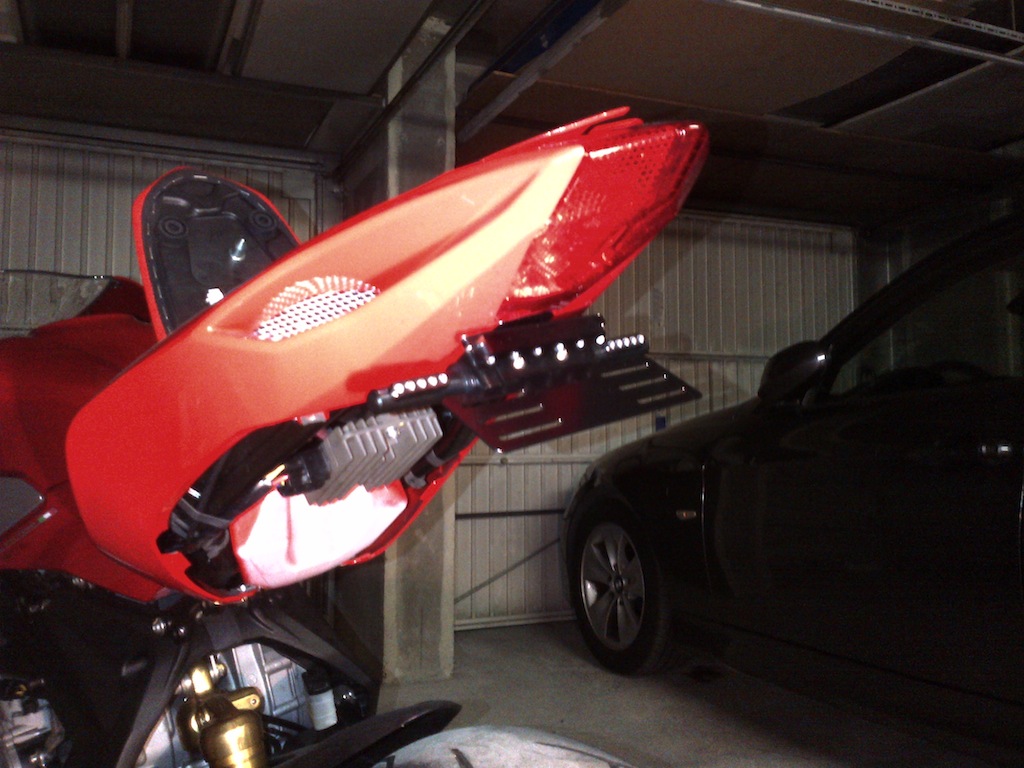

Et voila le sdp (marco design pour moi, un des derniers => collector) installe. Avec 4 vis c'est sur qu'il va pas s'envoler, meme dans la ligne droite du mistral au castellet
J'ai utilise deux colliers pour maintenir les cables loin du radiateur, en les plaquant contre un tube de la boucle arriere.

Bon, et apres (plus de photos car quota de cinq atteint):
- pose de la plaque avec deux vis + double face sur toute la surface en contact
- reajustage des carenages lateraux sans les visser
- remontage du cache en plastique noir => attention a bien emboiter avec les carnages lateraux (zones de recouvrement au niveau des grilles) et aussi avec le sdp pour une bonne étanchéité de la zone
- revissage de l'ensemble cache (6vis) et carenages (2 vis chacun sur le dessus)
- pose du petit triangle au dessus du feu arrière => il a tendance a se soulever, donc MV a mis un petit patin collant entre le feu et cette pièce... pas terrible. Je vais acheter du double face 3mm d'épais et le découper en bandes pour le placer le long de ce triangle. Ce sera plus discret et et peu plus étanche aussi.
Et voila c'est fini. Si votre sdp est livre avec les connecteurs, je dirais environ 1h de boulot. Le plus dur etant ces quatre ecrous+ rondelles avec accès difficile. Il ya un cache juste au dessus qui tient avec une vis et deux gros elastiques. Mais pas moyen de l'enlever sans demonter plus de pieces donc j'ai laisse tomber. En écartant les carénages latéraux et avec une petite pince pour manipuler les ecrous et rondelles, j'y suis arrive.
Plus de photos du montage final sur mon album.
