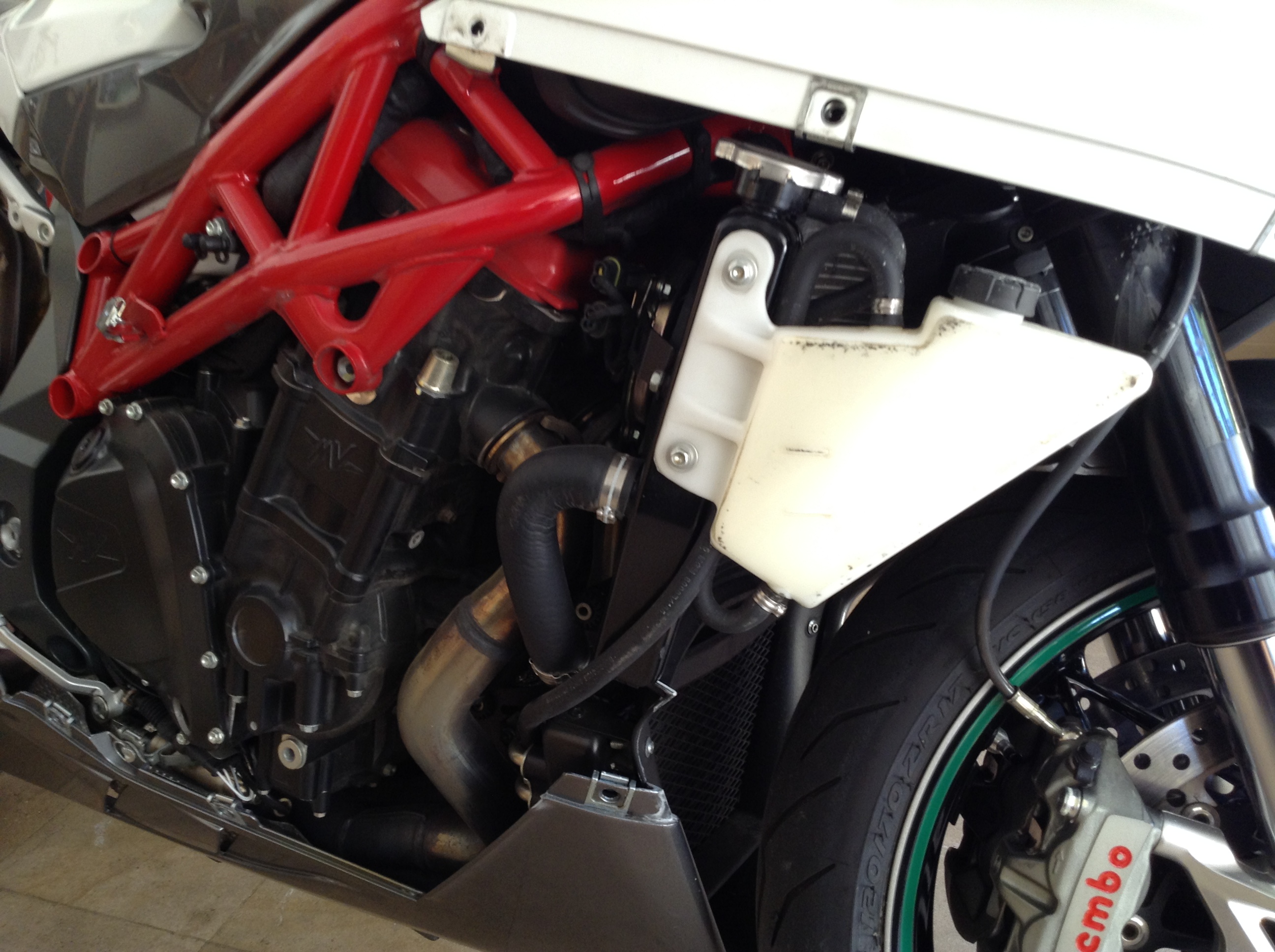

Bonjour à tous
Hier lors de la manif de la FFMC, ma f4 a fort chauffée, et à l'arrivée à Nice, le Ldr c'est écoulé arrosant jusqu'à la jante avant.
Pas de message au tableau de bord, donc apres refroidissement, je suis revenu sur Cannes calmement par l'autoroute.
J'ai démonté le carénage latéral droit et le bocal est vide, il y a t'il une procédure pour remplir et pour faire la purge ?
J'avais déjà remarqué qu'elle avait tendance à chauffer rapidement lorsque je suis dans la circulation, il y a t'is un moyen d'améliorer le refroidissement ?
Autre chose, lorsque j'ai ouvert la trappe d'essence, un psitttt, assez long c'est fait entendre, il y a t'ils un évent qui pourrait être bouché où est ce normal ?
Je dois aussi faire la révision de 12000, connaissez vous un concessionnaire mv sur Cannes, pouvant me la faire en toute confiance ?
Je vous remercie de vos réponses

Salut,
Le problème est connu.
Il faut remplir le bocal de ldr au mini afin d'éviter tout débordement.
Les mv en général chauffent beaucoup.
Il y a quelques solutions plus ou moins coûteuses et plus ou moins efficace.
Changement des durites par des durites silicone, ldr motocool ou pompe à eau haut débit...
Pour le reste, je ne sais pas.

Un truc à savoir , à moins de 4000trs le moteur chauffe ...
J'ai constaté à faible allure comme en ville qu'il valait mieu rester sur un rapport inférieur pour que la pompe à eau débite plus.
C'est sur que si deja tu es en première elle chauffera ..
