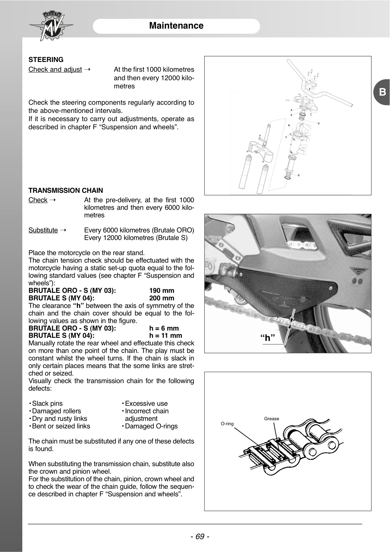

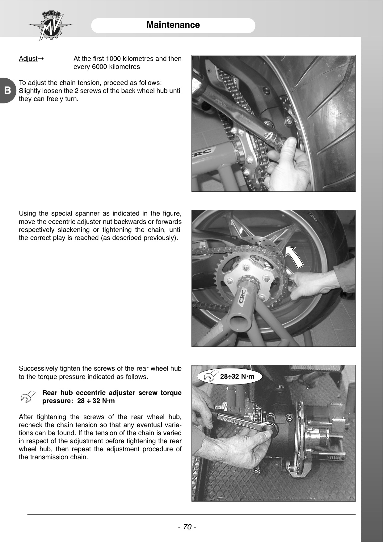

Pour un premier élément de réponse va voir sur le lien suivant :
http://www.mission-designs.com/expor...hop_manual.pdf
Chapitre F aux pages 56, 57 et 58, tu as les opérations nécessaires pour la tension de chaine.
L'outillage sépcifique pour faire tourner l'exentrique d'axe de roue AR n'est qu'une clé à ergot du même type que celle qu'on utilise pour faire la tension des ressorts de suspension AR et cela coute une dizaine d'Euros.
Tu peux en trouver par exemple ici : http://www.challenge75.com/product_i...roducts_id=119
La visite d'un concessionnaire MV en plus de la lecture du manuel achèvera la "formation".
Si le concess est sympa, muni toi également d'un bout de carton assez grand pour prendre l'empreinte du gabarit de l'outillage utilisé pour le réglage de l'assiette afin de te refaire ce gabarit.
Se rendre chez le concessionnaire pour la moindre tension de chaine, avouez que ce n'est guère facile, pratique ni économique pour celui qui habite loin du revendeur MV.

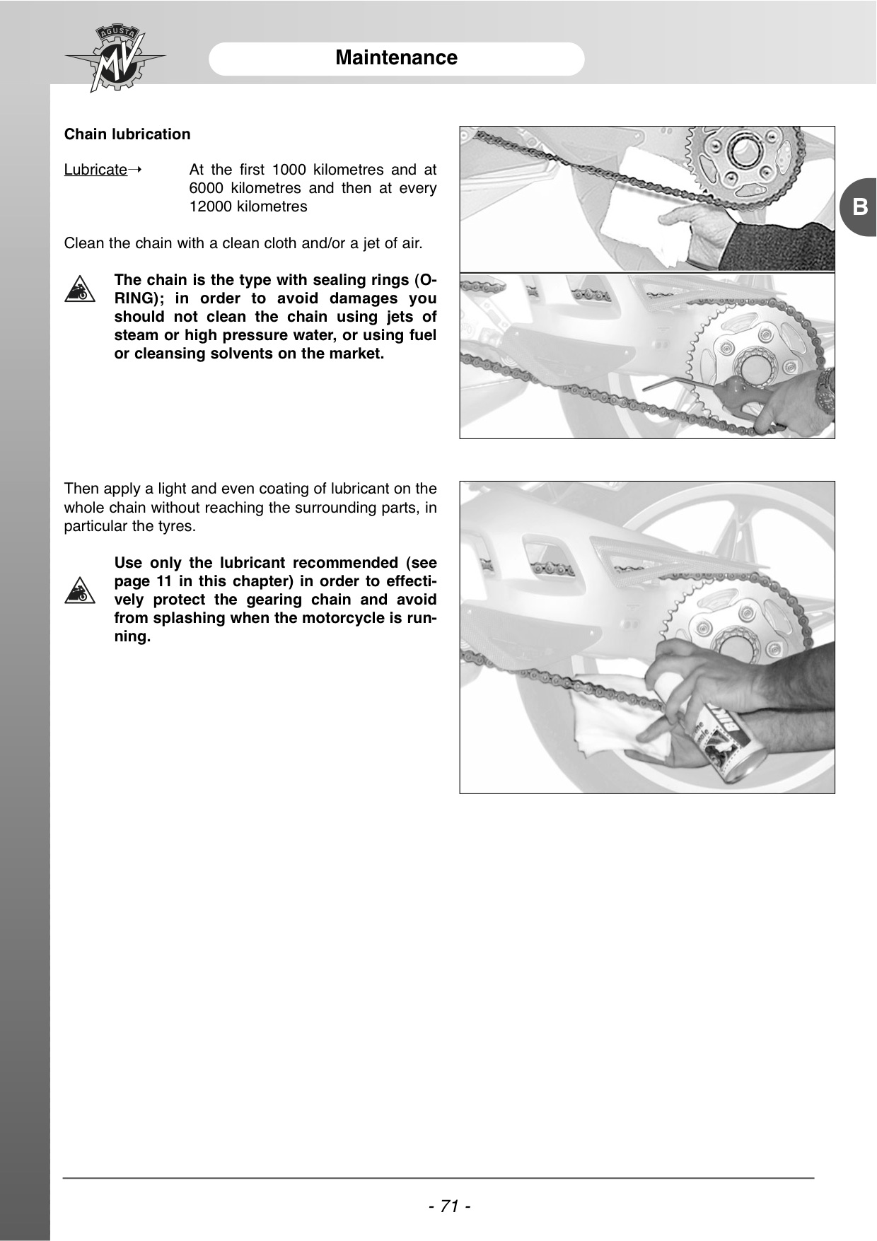

Ce n’est pas vraiment un problème, puisque le manuel d’atelier indique une tension et un graissage de chaîne que tous les 6000 Km !! Soit à chaque révision…
