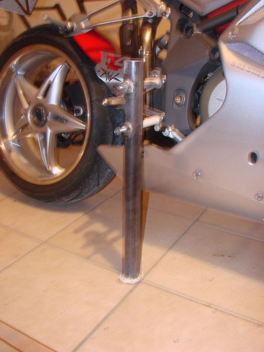

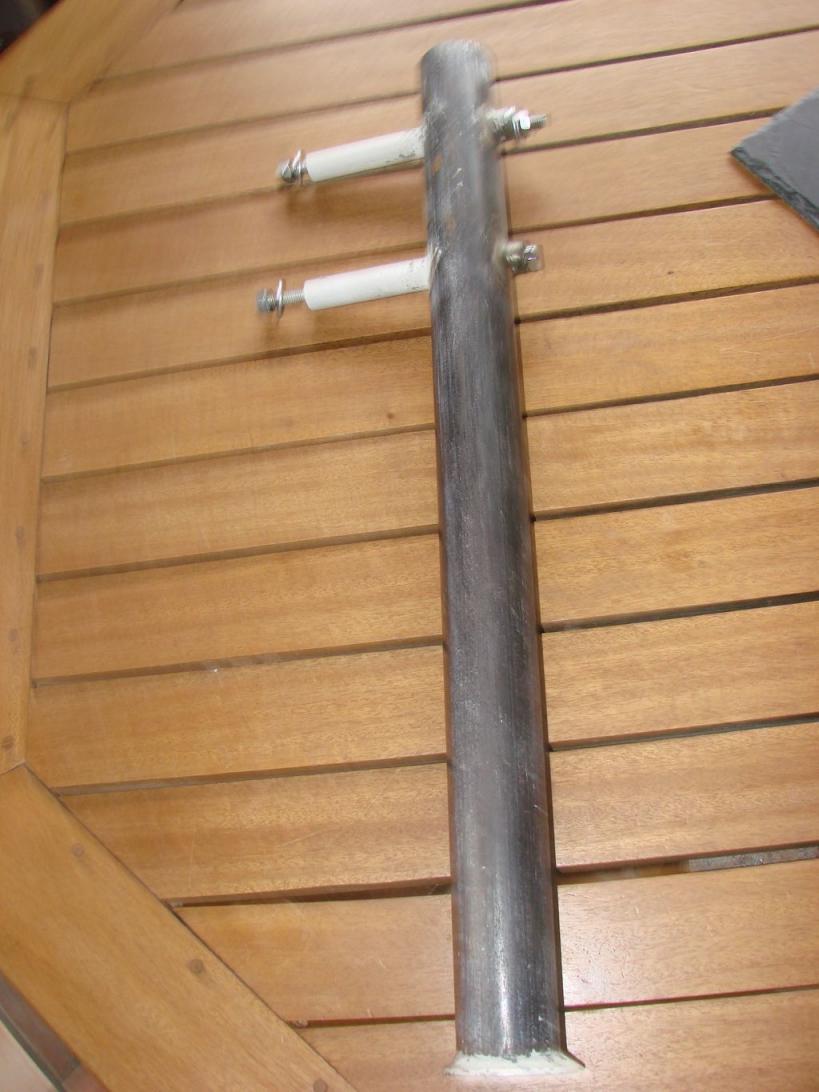

Pour les bricoleurs, j'ai realisé deux pieds qui viennent en lieu et place des platines repose pieds.
Avantage,la moto étant en bascule ,en calant sous l'echappement(tres important pas d'effort sur le colleteur)on peut intervenir aussi sur l'avant sans materiel supplementaire.
Pour la photo en situation je n'ai pas retire la platine.
Au boulot.
