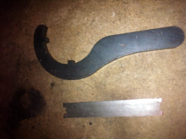

Les outils, pas obligatoires, facile a fabriquer ou expédiés sur demande, la griffe c'est pour les pots...

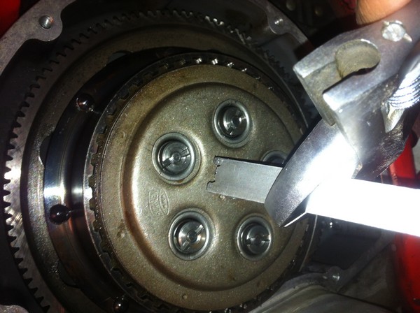

Démontage,
Enlever les disques,

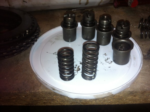

Ressort renforcé fourni par Magni,
Kit neuf sans la contre cloche,
