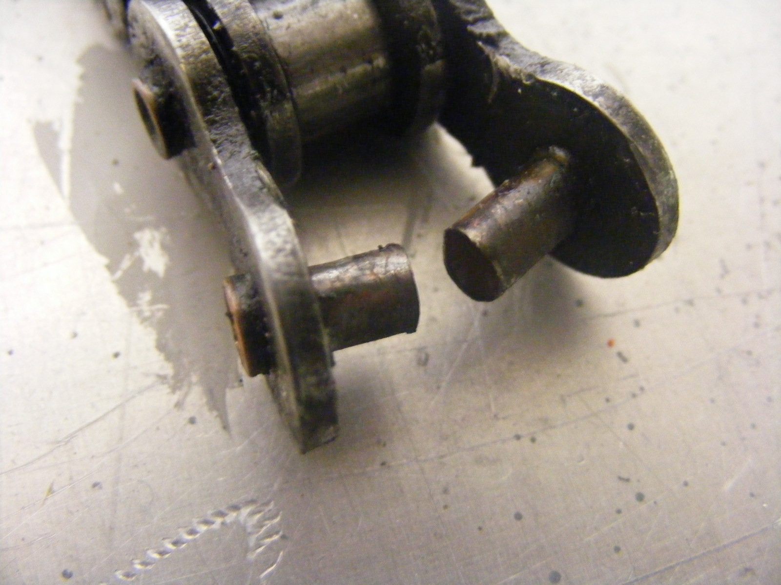

petite surprise en partant au boulot ,vers 6h00 du mat ,feu rouge ,vert ,1ere,deux ,puis trois et plus rien ,4 dans le vide et 5 avec ,j ai cru a un probleme de boite en premier,mais de la facon dont elle rouler libre chez compris que la chaine etait parti ,poussette jusqu au boulot ,sa rechauffe quand il fait -4°,heureusement pas trop loin du taf ,je suis retourner voir sur les lieux a la lumiere du jour ,je retrouve la chaine ,et constate que l axe de l attache a sertir c est cassé net ,le seul organe a graisser au montage n avait pas ete fait ,chaine d origine ,toujours graisser et toujours une tension correct ,35 000 km ,pas tant que ca et une premiere pour moi en 33 ans de moto.

Jamais vu non plus. Pas de dégât sur le carter PSB?

Purée Arnaud, 35 000 bornes avec une chaîne ?
